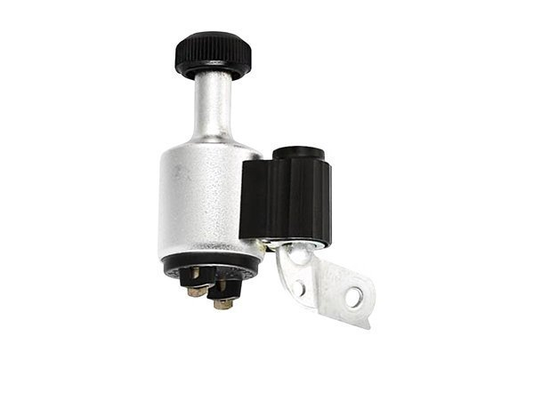

c) Dynamo
Seitenläuferdynamo (ja, ich musste googlen wie die Dinger richtig heißen :lol:)
kann man die irgendwie an das Rad basteln? Am besten ohne irgendwelche Halterungen an den Carbonrahmen zu schweißen... Kommt da genug Strom raus?
+ einfachste und günstigste Lösung?

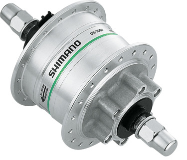

Nabendynamo
- teuer für ne wahrscheinlich einmalige Sache
- 26" Felge mit Nabendynamo noch teurer und schwerer zu bekommen?

Dynamo würd ich lassen... Datt BREMST!! :lol:

Vorderraddynamo bremst? Da kennt sich einer aus???
Zur Info: moderne Nabendynamos sind so effektiv. Es entspricht einem Widerstand von 8cm Höhe auf 1000 Meter. Komm kleine Prinzessin, sag mir bitte, es wäre diese eine Erbse, die Du durch die 10 Matratzen spürst? DAT MERKSTE NICHT, DAT DER MITLÄUFT. Warum fahren sonst so viele Radfahrer tagsüber mit Licht? Weils egal ist Mann
Ausserdem haben die neueren teilweise schon Ladekabelanschlüsse dran zum Hendyaufladen od. für die Powerbank

Es ist schon krass, was es alles NEUES gibt... :lol: bei DFynamo ging ich immer von DEM hier aus:

Nabendynamo:

Nabendynamo rulez baby
Ich fahr nicht mehr ohne
Guck nach was ein Vorderrad mit Shimano Nexus kostet. Dann hast a ruh'
Aaach fuck... DIESEL hat wie immer REESCHT!! :kopfwand: :lol: :bussi:
Ich schätze die BESTE Lösung wird wohl ein NABENDYNAMO sein.... ich guck jetzt seit ein paar Std. im Netz rum... aber ND ist bis jetzt mein Spitzenreiter und das einzige, was VERLÄSSLICH Strom liefert... :reib:
Und hier für 45€ in meiner Größe... :herz:
**Brauchst nur noch nen Stabilisator für USB, ne Powerbank, fertig... :thumbs:
HIER USB Converter im Überblick... das 1. gefällt mir gut, ist aber teuer.. .:cry:**
