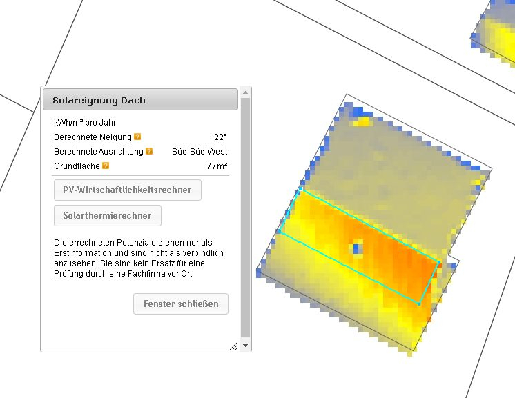

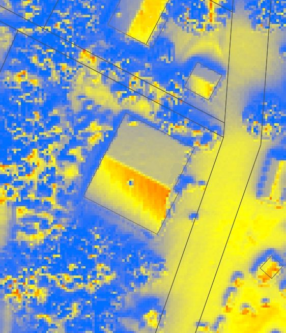

Solarkataster Hessen (gibts bestimmt auch für Eure Länder) Das geile ist, dass Du Dein Dach vollkommen ranzoomen kanst UND es zeigt Dir auf der Dachfläche an, wie die Sonne es erwärmt!! :shock: :hurra: :geil: Hier ein Beispiel:
Des weiteren wird die Ausrichtung angezeigt und man kann ne Solarpanel Fläche einzeichnen, inkl. Solarthermie und Wirtschaftlichkeits Rechner... :cooler:

Das ist ja echt kuhl. Scheint vom Amt zu sein, ich bin beeindruckt.
