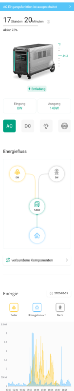

Strom wieder wech… :kopfwand:
ABER… ich glaube ich weiß, woran es liegt…

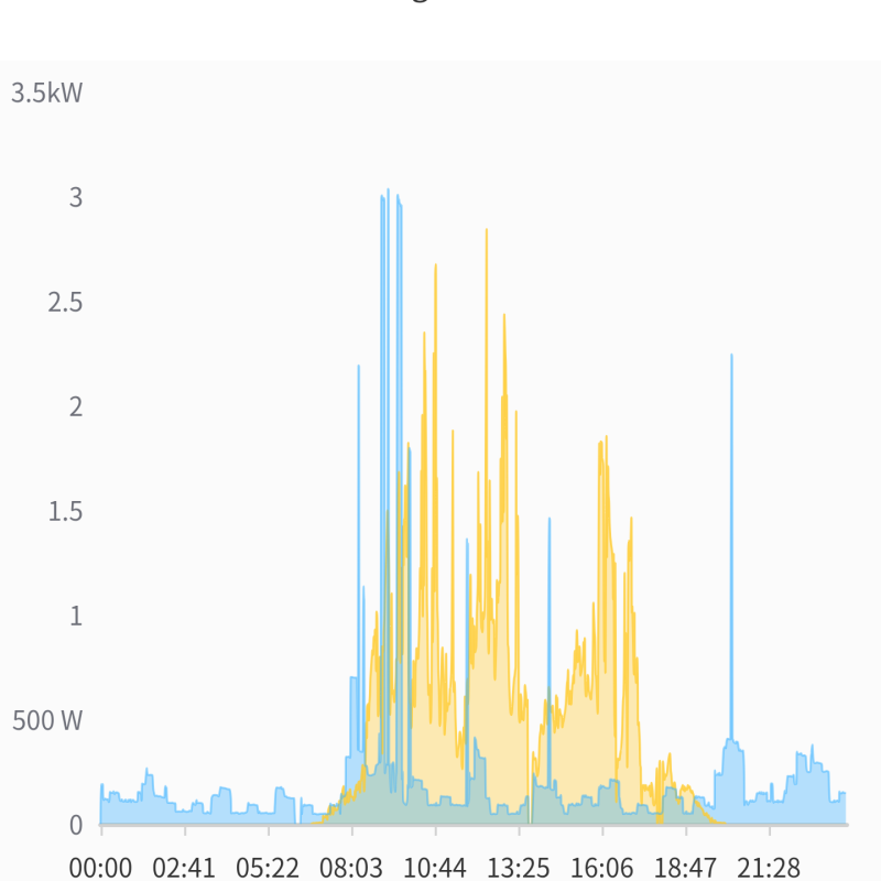

EINSCHALTSTRĂ–ME!!! Wer the fuck weiĂź denn, dass sowas existiert??
Das war bei mir damals nur zufall, als ich den stromverbrauch meines Tiefkühlers gecheckt und dann die Spitzen gesehen habe …
Ja.. und jetzt geht heist es BINGO TIME..
Wenn zb. Der geschirrspühler sein max. Strom zieht und dann durch zufall gerade BEIDE kühlschränke synchron anspringen… DANN glaube ich sind 5000W überschritten… :kopfwand:
DAS ist natürlich scheiße…
GESTERN ging zb. Alles problemlos.. da haben sich die geräte wohl verpasst..
deswegen BINGO… :kopfwand:
Habe 2 Lösungsmöglichkeiten:
- Ich kauf mir noch einen akku und komme damit auf ĂĽber 7000W..
- Ich löse das mit Home assistant… wenn Spüler angeht, schalte ich die kühlschränke aus, für die kurze zeit…
Bleibt spannend..
